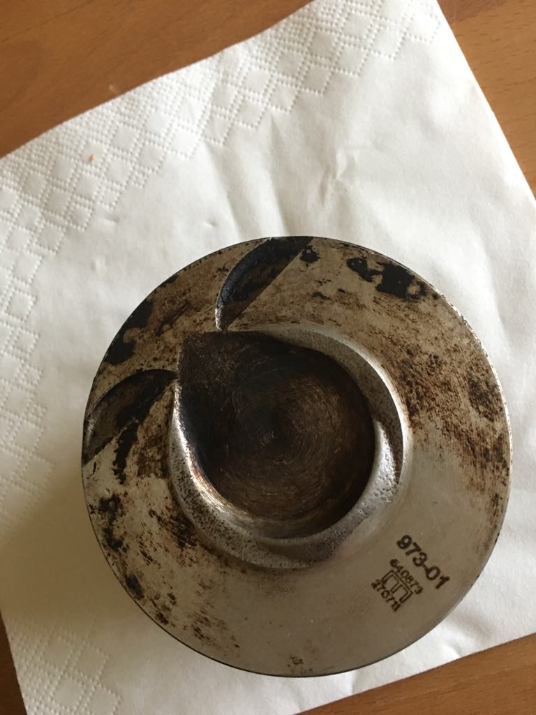

    Verkokung und Ölschlamm durch Longlife-Intervall - Ölanalysen und Ölanalytik für Motor und Getriebe
    Eine kleine Info für unsere Fahrer eines MINIs der 2. Generation, sprich des N14- respektive des N18-Motors. Ich suchte diese Woche meinen Tuner auf, um etwas…
    oil-club.de
    Ging um einen R56, aber die Mechanismen, die dazu führen, sind in jedem Motor die gleichen.

    Das ganze Thema mit dem geballten Wissen aus diversen Foren kurz zusammengefasst: Long Life Öl ist mittelkacke, long life Intervall ist ganz kacke. Beides in Kombination, ganz besonders bei hoher Belastung, ist Katastrophe.
