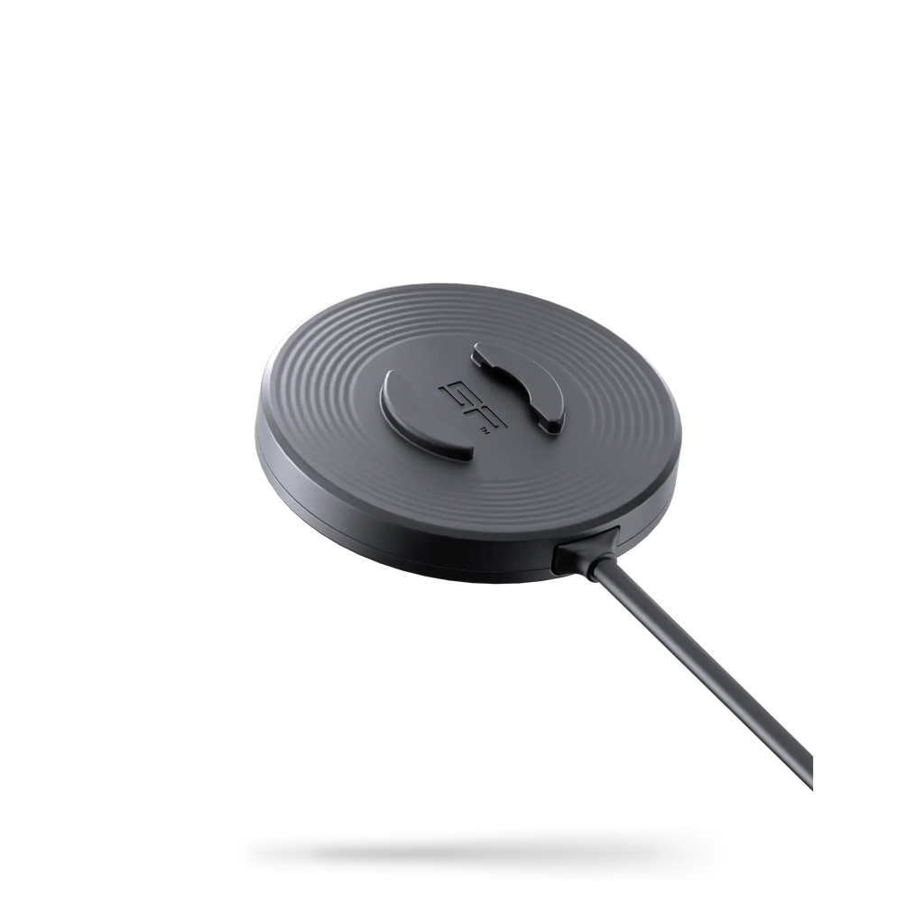

    Und danach den Halter am Tacho aufgebohrt und montiert. Soweit, so gut. Das Handy passt dann auch genau in den Zwischenraum rein. Aber jetzt will ich ein induktives Ladepad dazu basteln. Das Pad an sich ist simpel. Kommt einfach auf die Halterung drauf und fertig.

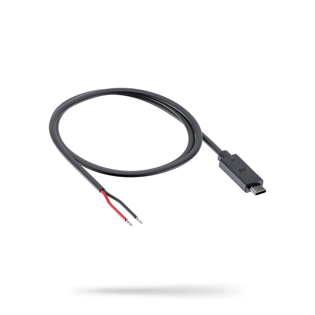

    Aber bei der Verkabelung hänge ich gerade. Habe mir das SP Connect Charging Cable mit dazu geholt
    Das funzt an den Motorrädern und im MX-5 super. Ich sehe nur aktuell keine Möglichkeit, das Kabel sinnvoll zu verlegen. Ich will im Sicherungskasten (hinter dem Handschuhfach) mit einem Sicherungsadapter irgendwo mit ran gehen. Aber wir komm ich denn am sinnvollsten hinter das Armaturenbrett? Habt ihr da irgendwelche Tipps, wie man Verkleidungen oder das Navi demontiert oder zumindest so weit auf bekommt, dass man das Kabel da irgendwo (idealerweise unsichtbar) lang legen kann?
