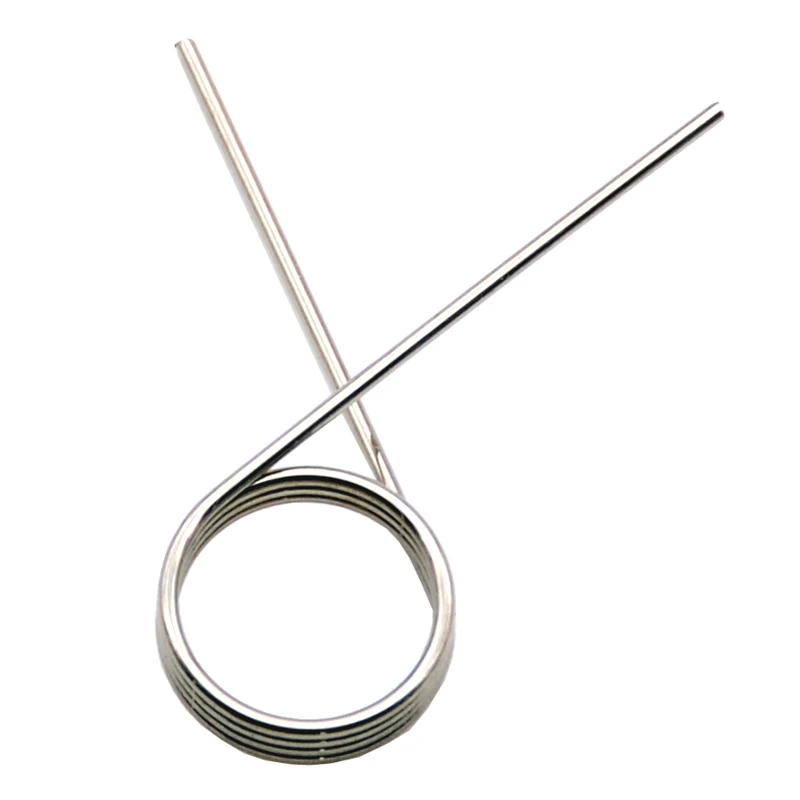

  • Ehrlich? Dann halt hier: klicken oder Aliexpress. Einfach mal im Netz suchen, Keyword Torsion Spring F56. Oder, noch einfacher, in einem beliebigen Modellbauladen Federdraht kaufen und selbst anfertigen.
    Die Link von die aus China funktioniert und der Verkaufer sendet Worldwide.:thumbup:
    Vielleicht finden wir noch mehr Lieferanten oder gibt es Mini Werkstatte die auch nür die Feder wechseln wollen.
  • Wäre die Frage, ob diese nicht auch passen würden. Die Überlänge könnte man weg knipsen.
    20pcs Gear lever spring for BMW 1 series 2 series X1X3 mini gear mechanism spring - AliExpress 34

  • Durch diese Störanzeige keine Beeinträchtigung beim Fahren. Nur immer die Störung beim ausschalten und Motor anlassen. Die Parkbremse funktioniert und das Getriebe blockiert auch in Stellung P.
    Gute Frage, Warum diese kaputt geht. Ich würde vermuten Qualität der Feder? Das Problem ist bei BMW/MINI in der Vergangenheit schon öfters aufgetreten.
