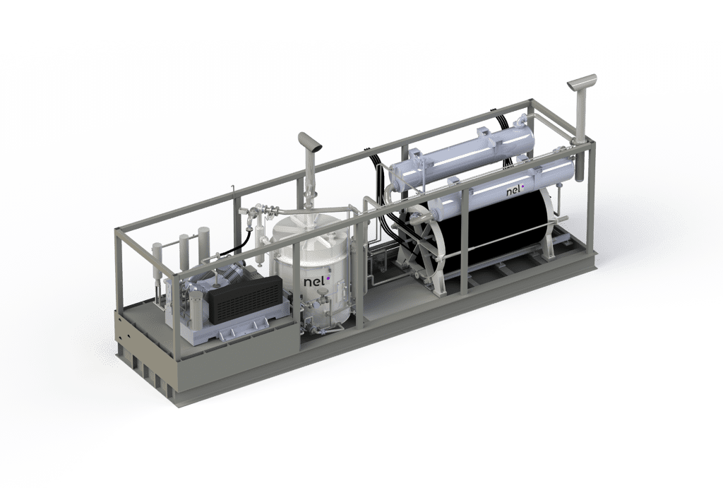

    Norweger bauen Wasserstoff-Tankstellen für Nikola Motors
    Wasserstoff-Tankstellen für die USA: Cleantech-Unternehmen erhält Auftrag für 448 Elektrolyseure und Tankstellen von Nikola Motors.
    www.cleanthinking.de
