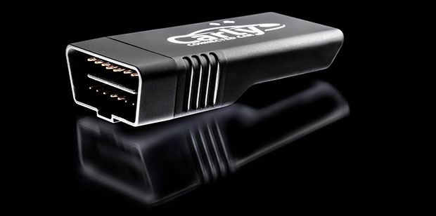

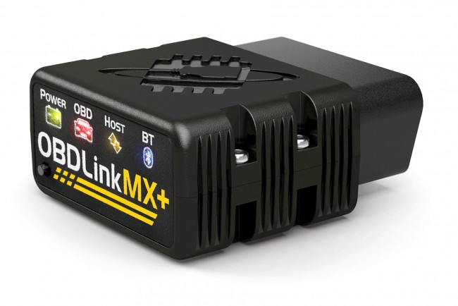

Welche Unterschied besteht zwischen BimmerCode und Carly ?
Welchen Adapter empfehlt ihr
BimmerCode: OBD LINK MX201 ?
Carly:
Danke
Carly kann man vergleichen mit OBD Link. Beide sind OBD2 Adapter die man braucht um zB. Bimmercode oder Bimmerlink nützen zu können.
Carly und OBD Link haben beiden ihren eigene App womit man Fehler auslesen und resetten kann, funktioniert auf fast alle Automarken.
Woll man ein BMW oder MINI codieren dann braucht man Bimmercode oder Bimmerlink wo man einmalig etwa 35Euro für zahlen müss.
Selber habe ich ein OBDLink MX+ Adapter und nütze Bimmercode.

Ich hoffe jetzt ist es was deutlicher?!
Anwendung von alle hier oben genannte Sites, Apps und Adapter auf eigene Gefahr und Risiko!!!
Lese dich gut ein wie man alles sicher nützt, auch auf YouTube stehen guter Tips!
zB. darauf achten dass während das Codieren über Handy(über Laptop kann auch) der Batterie von Handy und Auto voll ist. Auch alle Stromverbraucher vom Auto abschalten. Motor darf nicht drehen während codieren, wohl Kontakt AN.
UND!!! Dass das Handy in Flugzeugmoduss ist weil wann während das Codieren ein Nachricht oder Telefonat rein kommt dann KANN es passieren dass der ECU von das Auto durcheinander kommt und dann kannst du das Auto nür noch abschleppen lassen nach dein Markenhandler!!!
Dann müss der ECU repariert oder ersetzt werden und dass ist Teuer!
