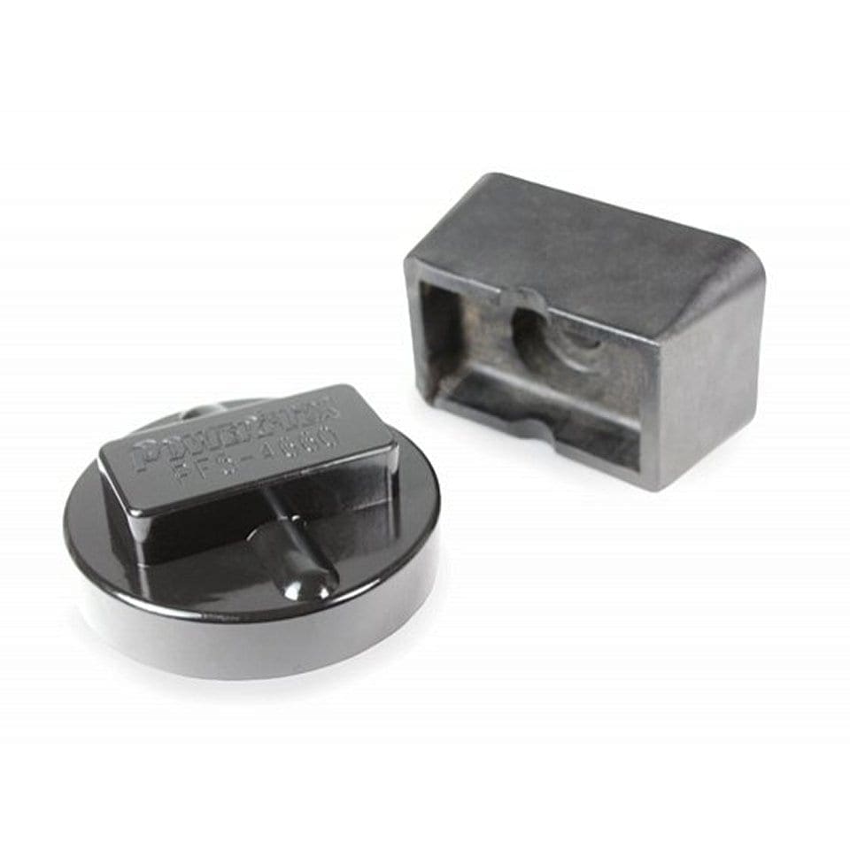

    Powerflex hat auch ein schöner Adapter die ich auch mal kaufen woll.
    [Blockierte Grafik: https://bcdn.hbm-machines.com/images/cache/hbm-3152-3.jpg-1920x1080-393ae37c8d.jpg]
    [Blockierte Grafik: https://bcdn.hbm-machines.com/images/cache/hbm-537-2.jpg-1920x1080-875d737c8d.jpg]
    Powerflex MINI Jacking Point Adapter - MINIspeed
    MINIspeed: Dé Webshop én Garage voor MINI Cooper ✓SoftwareTuning ✓Hardware ✓Accessoires ✓Services ✓Onderhoud en meer. Bezoek nu de Webshop!
    minispeed.eu
    [Blockierte Grafik: https://minispeed.eu/wp-content/uploads/2019/02/Powerflex-MINI-Jacking-Point-Adapter-3.jpg]
