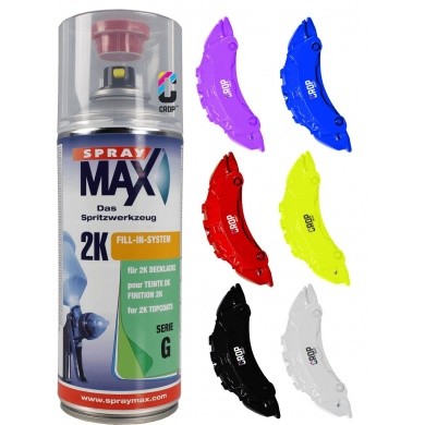

  • Naja... Bis zur ersten richtigen Bremsung.
    Ich würde das Risiko auch nicht eingehen wollen. Von MIPA gibts Spitzen 2K Lack zum Sprühen.
    Vielleicht mischen die sogar deinen Wunschton zusammen. Einfach mal fragen.
    Edit: Dieses Produkt wird für Sie auf Bestellung angefertigt (maßgeschneidert). Um eine hohe Qualität zu gewährleisten, wird Ihr Lack anhand der von Ihnen angegebenen Daten professionell gemischt. Das Mischen von Farbe und Lack ist ein Präzisionsprozess, daher kann die Lieferzeit ein oder zwei Tage länger sein, als auf dieser Seite angegeben. Dadurch können wir eine hohe Qualität unserer Lacke garantieren.
