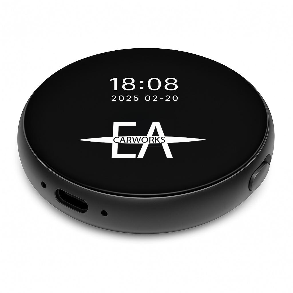

Neue Box um Android Auto nachzurüsten / ohne Basteln !
  • Sodala, die Box hängt jetzt im Kofferraum. Is mit Klett Klebeband fest gemacht. Funktioniert, nur brauche ich ein anderes USB Ladegerät für die Steckdose. Denn sobald ich die Einstecke (ohne der Box) stört es den Radioempfang.
    Hab mal eins von Anker bestellt, war im Angebot bei Amazon. Die sollte ja hoffentlich entstört sein.PXL_20251226_092429198.jpg
  • Manche USB-Adapter scheinen Probleme bzw. Störungen in der Heckscheiben-Antenne zur verursachen.
    Wie siehts mit einer Handschuhfach-Alternative aus?
    Hinter dem Handschuhfach ist der Sicherungskasten mit vielen freien Steckplätzen.
    Einen Sicherungskasten-Einsatz + Sicherung + Steckkupplung + Ringöse, etwas Kabel und eine schicke USB-C Dose zum Versenken?
    Vielleicht für die Nürburgring-Fraktion noch etwas Klett-Band, damit das Ei nicht durch das Handschuhfach fliegt.
    Einen Guten Rutsch!
    Lars
  • Hab jetzt eine von Anker für 10 Euro drin. Funktioniert ohne Probleme und stört nicht mehr den Radioempfang.
    So wie es momentan aussieht passt alles und das "Ei" funktioniert besser als gedacht.
    Denke das ist die beste Lösung Android nachzurüsten.

  • Servus,
    Ja ich hab auch nur Apple Car Play drin. Baujahr 2022.
    Aber mit der Box läuft Android echt gut . Bin voll zufrieden, und im Kofferraum stört sie mich auch nicht.
  • Ich habe die Box auch seit ca. 3 Wochen,und bin voll auf zufrieden. Hatte zuvor sehr lange alle möglichen USB Adapter probiert, nichts ging obwohl ich Carplay drin hatte. 😕
    Aber jetzt läuft alles super rund.
    Verbindung ist top, wenn man den Mini öffnet , fährt die Box schon hoch , Verbindung auf dem Display nach 30 sec.
    Voll Bedienbarkeit, Radio kann im Hintergrund weiterlaufen. Schnelle Reaktion auf dem Display, alles Tip-top.
    Einfaches Umschalten zwischen "normal Menü und Android Auto "
    Es ist echt nicht günstig, aber es ist sein Geld wert, weil es funktioniert !
  • Nachtrag zu meiner Beurteilung aus dem Februar nachdem ich ihn mal bei längeren Fahrten probiert habe.
    Der Adapter hängt sich immer nach ca einer halben bis dreiviertel Stunde auf. Dann funktioniert nichts mehr , die Navigation stoppt und das Display lässt sich auch nicht mehr bedienen. Es hilft nur den Adapter vom Netz zu nehmen . Anfrage beim Support war ernüchternd, ich solle eine andere Version aufspielen. Gesagt getan gleiches Problem . So macht er auf jeden Fall keinen Spaß
