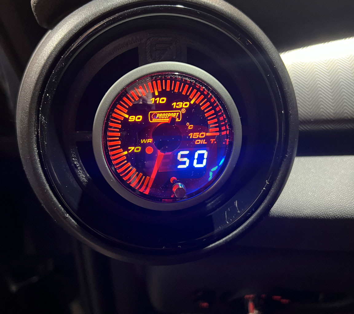

Ich sehe z.B. auch dass diese Zusatzinstrumente nicht für den LCI2 bestimmt sind. Ich habe laut Brief einen TYP: FML2 -
