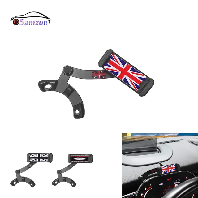

    Ich habe einen Halter, der das Handy im Prinzip genau richtig platziert - zwischen Navi und Tacho. Schön hoch und kaum versetzt. Da nervt mich nur, dass es eine Klemmhalterung ist, aber das behebe ich mit meiner nächsten SP Connect Bestellung. Deren Induktivpads sind nur immer so teuer.

  • Auf Treffen nicht, aber das Töff kenne ich. Habe deinen Verdeck Abstandhalter verbaut :)
    Ich habe halt ein Samsung und Android Auto hat der Mini leider nicht, deshalb kann ich nur so navigieren.
    Und es stimmt, die untere Linke Ecke ist verdeckt. Aber das könnte man lösen, wenn das Handy noch etwas höher oder weiter rechts wäre. Viel fehlt da nicht. Wie gesagt so weit unten wäre für meinen Anwendungsfall nichts. Und wenn der Mini AA hätte, bräuchte ich keine zusätzliche Halterung.
