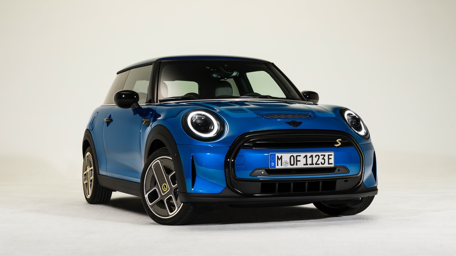

    Beim Mini sind das 32,6 kWh nominelle Kapazität ("Brutto") und 28,9 kWh nutzbar ("Netto")
    Mini Electric Cooper SE
    Alle Details zum Mini Electric Cooper SE (2021-2024). Vergleiche Preise, Verfügbarkeiten, reale Reichweiten und Vebräuche von allen Elektroautos.
    ev-database.org
