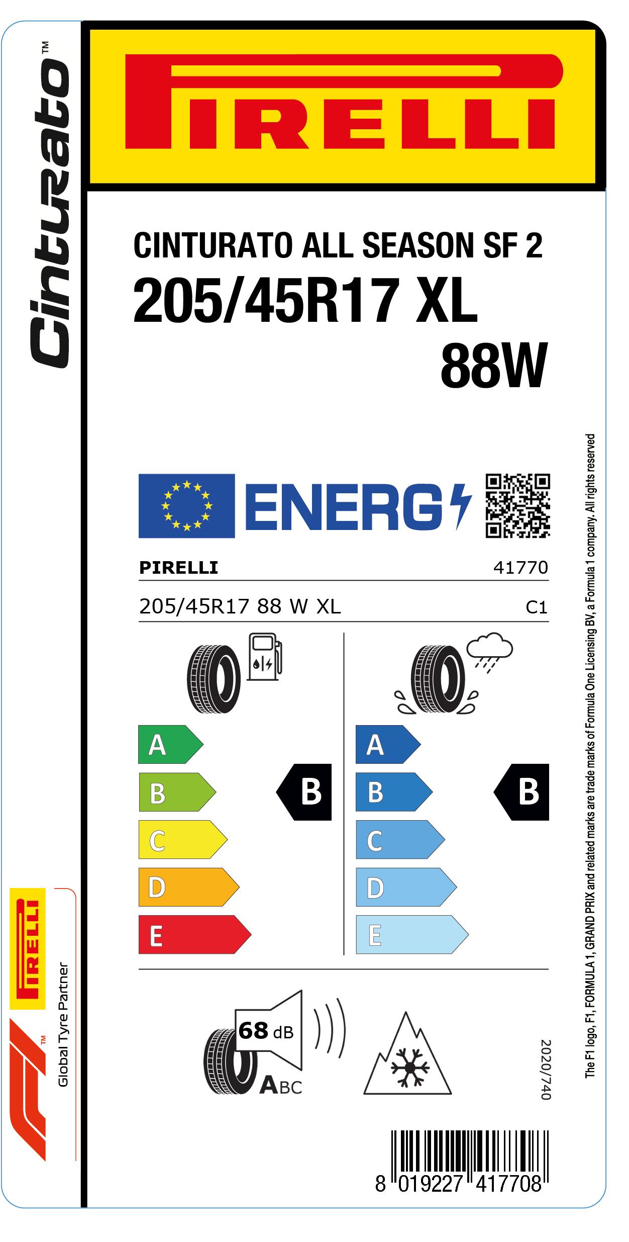

    Ansonsten auf deiner Suche sollte das EU Reifenlabel eine gute Hilfestellung sein. Jeder Reifen muss dort für Verbrauch und Nassbremseigenschaft eine Einstufung zwischen A und E haben.
    EU-Reifenlabel
    Es gibt neue Kategorien.
    www.adac.de
    Allerdings lässt sich der Verbrauch mit optimierten Reifen wohl um ca 3-4% verringern (siehe auch Quelle oben). Beim Mini sollten das also etwa 0,4 bis 0,5 kWh/100km sein. Das macht sicher nicht den Braten Fett.

    Reifenlabel Verbrauch Stufe A ist das, was du suchst. Du kannst einfach bei reifen.com nach Reifen in deiner Größe suchen und dann im Suchergebnisfenster links bei EU-Label den Schieber für den Verbrauch auf A setzen. Das sind alles verbrauchsoptimierte Reifen.
