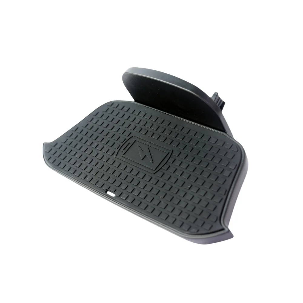

  • Hallo, ich greife das Thema nochmals auf, da wir vorletzte Woche unser neues JCW Cabrio bekommen haben.
    Es hat zwar in der Mittelkonsole Wireless Charging. Jedoch keine Chance mit dem iPhone 14 Pro Max. Auch mit einem möglichen Umbau in der Mittelkonsole wird es mit iPhone-Case sehr eng.
    Ich bin jetzt auf folgende Lösung gestoßen:
    MINI F-Series Centre Console Wireless Charging Pad
    Our solution provides exquisite styling with multiple features. Qi wireless charger pad shelf. Pre-installed 12V port. Fits: F55 5-Door Hatch, F56 3-Door Hatch…
    scpautomotive.co.uk
    Macht für mich einen "sauberen" und optimalen Eindruck.
    Hat dies schon jemand verbaut? Erfahrung? Rückrüstung möglich?
    Danke, Michael

  • Hallo Zusammen,
    ich habe die Schale jetzt 4 Wochen eingebaut und bin damit super zufrieden.
    Vor allem finde ich die Lösung schöner, als in der Mittelkonsole "herumzubasteln".
    Die Schale hat nur nach vorne eine LED, aber keine weitere Beleuchtung mehr - was mich aber nicht stört.
    Zwei (persönliche) Nachteile noch:
    - die Konsole wird aus England geliefert. Woran ich nicht gedacht habe - es wird noch nachverzollt. Somit kommen noch ca. 30 Euro dazu..........
    - Ich hatte in der original Schale einen USB und USB-C Anschluss. Es wird NUR der USB-C Anschluss in der neuen Konsole mit übernommen. Grundsätzlich wäre mir das erst mal egal, jedoch durfte ich noch lernen, dass Kartenupdates nur über den "normalen" USB-Anschluss laufen. Was erst mal blöde war/ist.
    Ich habe noch den "normalen" USB-Stecker aus der original Konsole herausgenommen (geht) und an den neuen Kabelbaum gesteckt - Kabel sind vorhanden. Ich habe den Stecker jetzt mit dem Kabelbaum hinter die neue Konsole gelegt.
    Die Konsole lässt sich leicht herausnehmen und beim Kartenupdate muss man dann halt mal kurz ran.
    Für mich überwiegen jedoch die Vorteile bei weiten.
