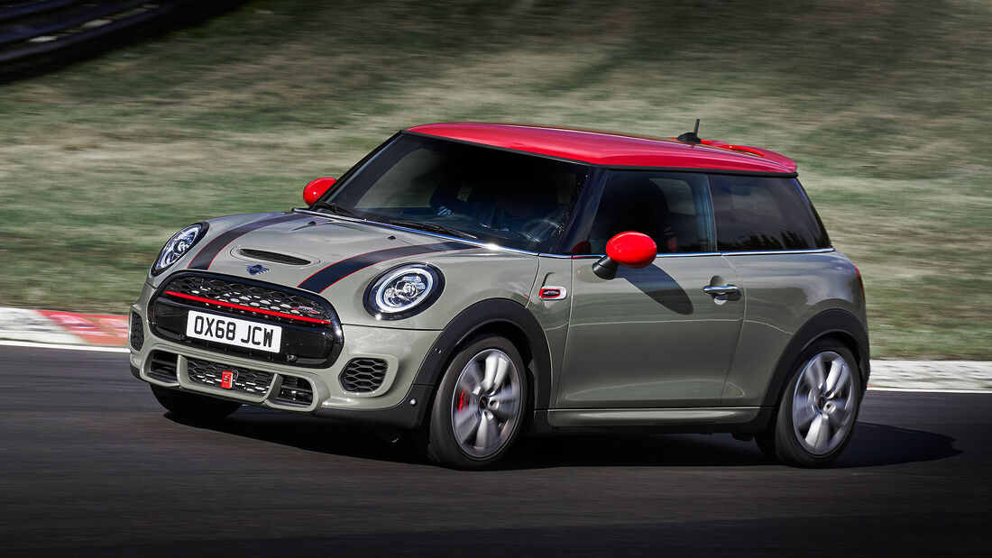

ich finde die original Presse meldung grade nicht - aber das sollte reichen (nach 02.2019)
Mini John Cooper Works (2019): Neuauflage für Coupé und CabrioMini schiebt jetzt die aktualisierten John Cooper Works-Versionen von Coupé und Cabrio an den Start. Die nach Euro 6d-Temp zertifizierten Sportmodelle sind ab…www.auto-motor-und-sport.de
