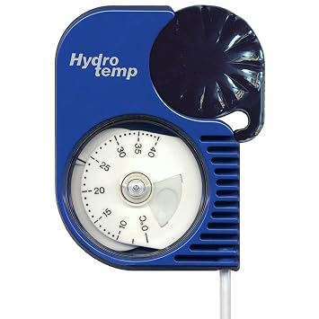

  • Nochmal ein Tip zum Frostschutz Check des Kühlwassers
    Wenn ihr es prüft oder machen lasst, darauf achten, dass der Behälter
    des Frostschutzprüfers mit dem Vakuum-Pumpknopf ganz gefüllt
    ist. Steht das eingesaugte Kühlwassernicht ganz oben am Rand der Scheibe, ist die gemessene Minus-Temperatur viel zu gering.
    Habe grade nochmal bei beiden Autos gemessen - Mini -40 Grad und Carrera -35 Grad.
    Bei nicht vollständiger Füllung haben beide nur um die -12 Grad angezeigt!
    Ist mir sogar schon mal bei einer Werkstatt passiert, dass nicht richtig gemessen (ohne Absicht!) wurde und dann die Empfehlung kam, das Kühlwasser zu wechseln.
