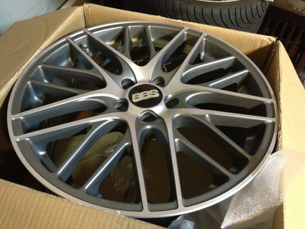

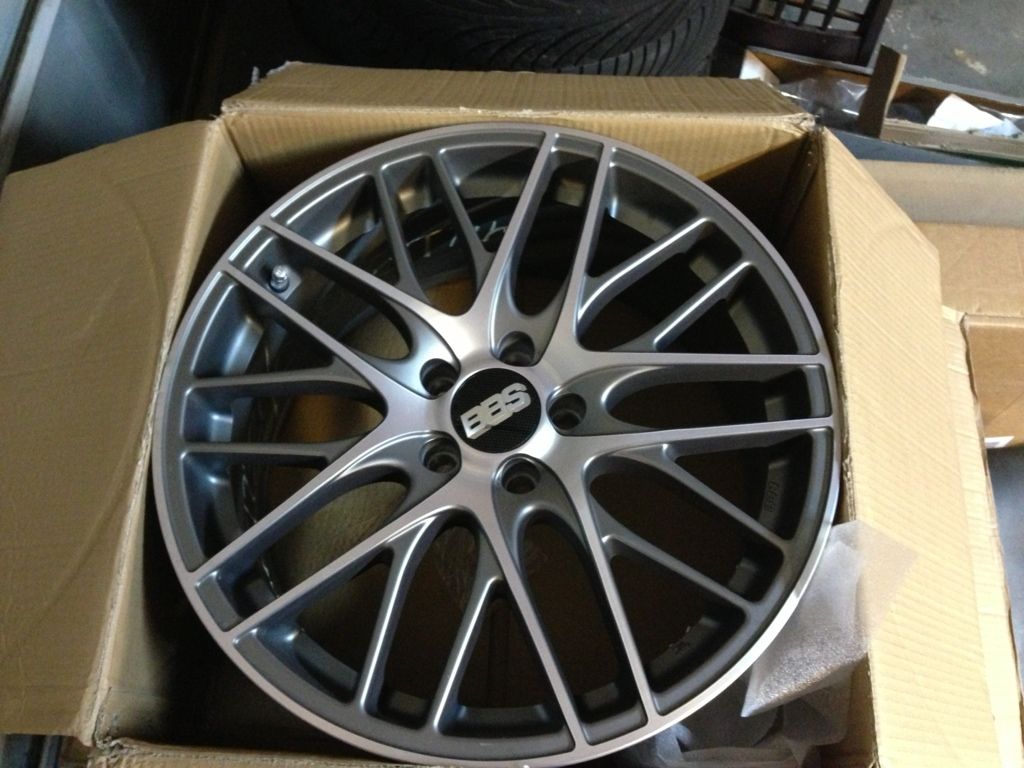

Ich seh gerade bei BBS im Konfigurator dass die BBS CS in 8x18" mit ET40 verfügbar sind.
Im Gutachten steht Reifendimension 205/40/18. Da wird doch der Reifen mega gezogen oder?
Hier mal Link zum Gutachten: http://gutachten.bmf-application.com/bbs/cs/47242558.pdf
Bildquelle: VWvortex Forum
[Blockierte Grafik: http://i1212.photobucket.com/albums/cc457/aarontrieu/DC1AA906-CE87-40DB-8DF8-AD2653C10D85-360-0000001FB465FFBE_zps4de10c03.jpg][Blockierte Grafik: http://i1212.photobucket.com/albums/cc457/aarontrieu/F7F7C151-6811-42BB-907F-D440ADF9D1AF-360-0000001FB9569E61_zpse2e1b1b9.jpg]
Diese Frage hat mir @Logan5 schon bejaht. 215er sind besser respektive wären die besser geeigneten Reifen
