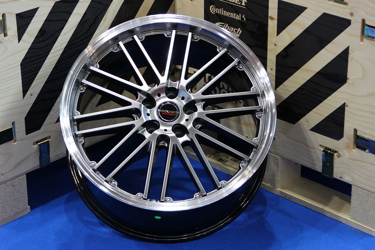

Lochkreis 5x112 sollte passen. ET50 ist etwas weit drinnen.
Die Borbet, die meine Frau bekommt (meine Wahl), haben ET40 (gibt es als ET45 und ET37).
205/45 17 passen auf jeden Fall auf die Felge. Oder 215/40 17. Im Gutachten bei Borbet stehen dann auch 215/45 17
