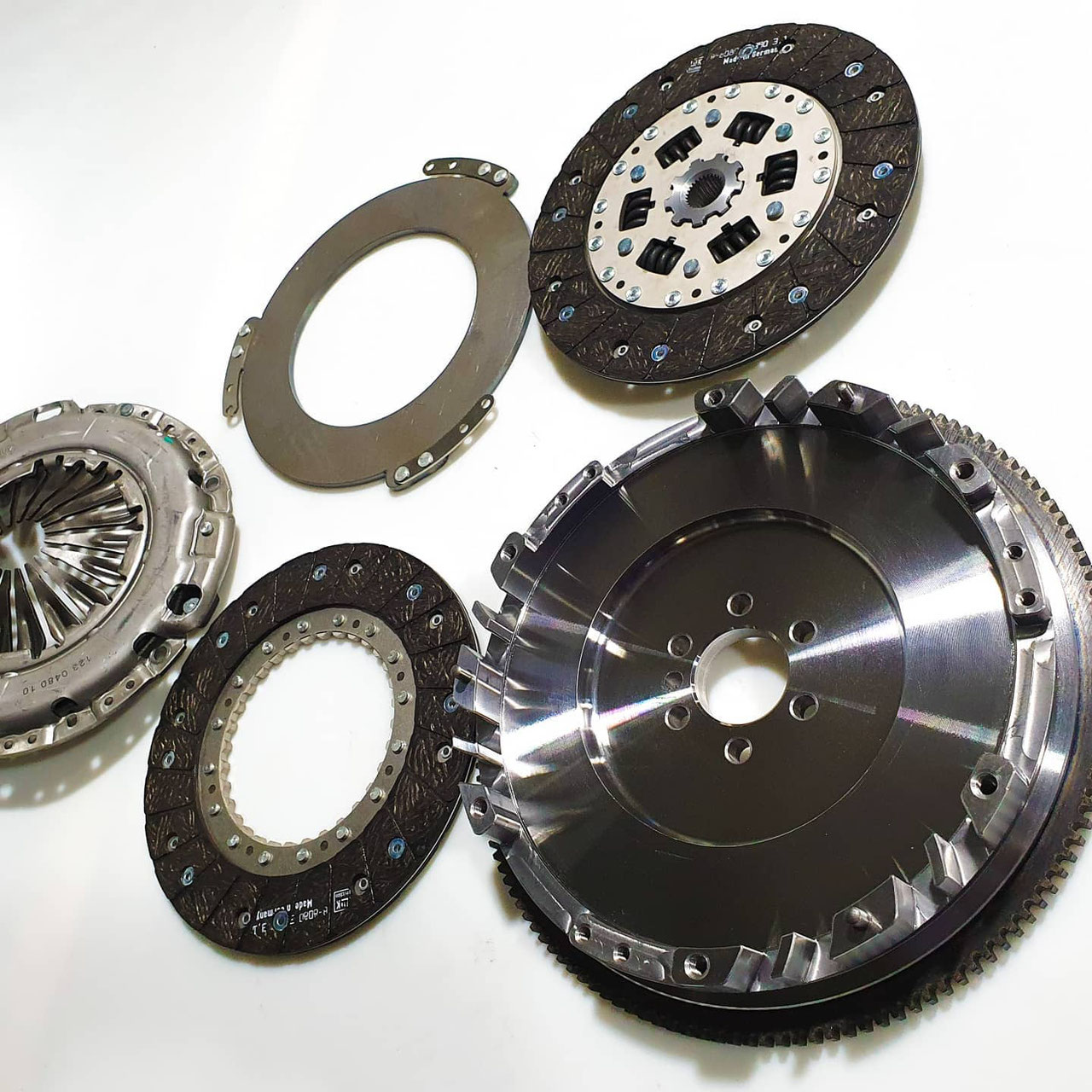

  • Danke dir schon mal für den Link. Hast du Erfahrungen dazu gemacht?
    Ich glaube, die Kupplung wäre für meine Ansprüche allerdings "too much", und eigentlich will ich kein EMS.
