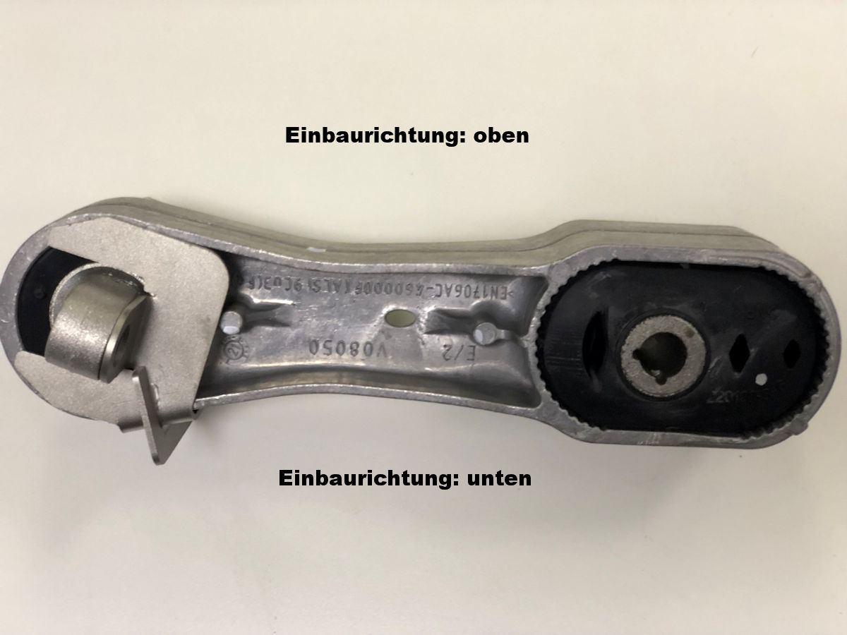

Das untere Motorlager würde ich noch überdenken. Hat nicht unbedingt etwas mit Alter zu tun. Sondern das die Konstruktion im Zusammenhang mit Tieferlegung ungünstig sein kann.
Deswegen kein neues einbauen, sondern die Änderungen .

Dazu am unteren Motorlager (Drehmomentstütze) das Powerflexlager (ohne Einsätze) und den Lagerkäfig.
Das ist jetzt optisch nicht ideal aber besser als Serie. Vielleicht könnte man, wenn die oberen Motorlager neu kommen, wieder 10mm runter gehen.

Ich hab das Fahrwerk nicht ganz unten und neulich an der Drehmomentstütze Lagerkäfig und PU Buchse angebracht. Das hat es schon etwas reduziert.
