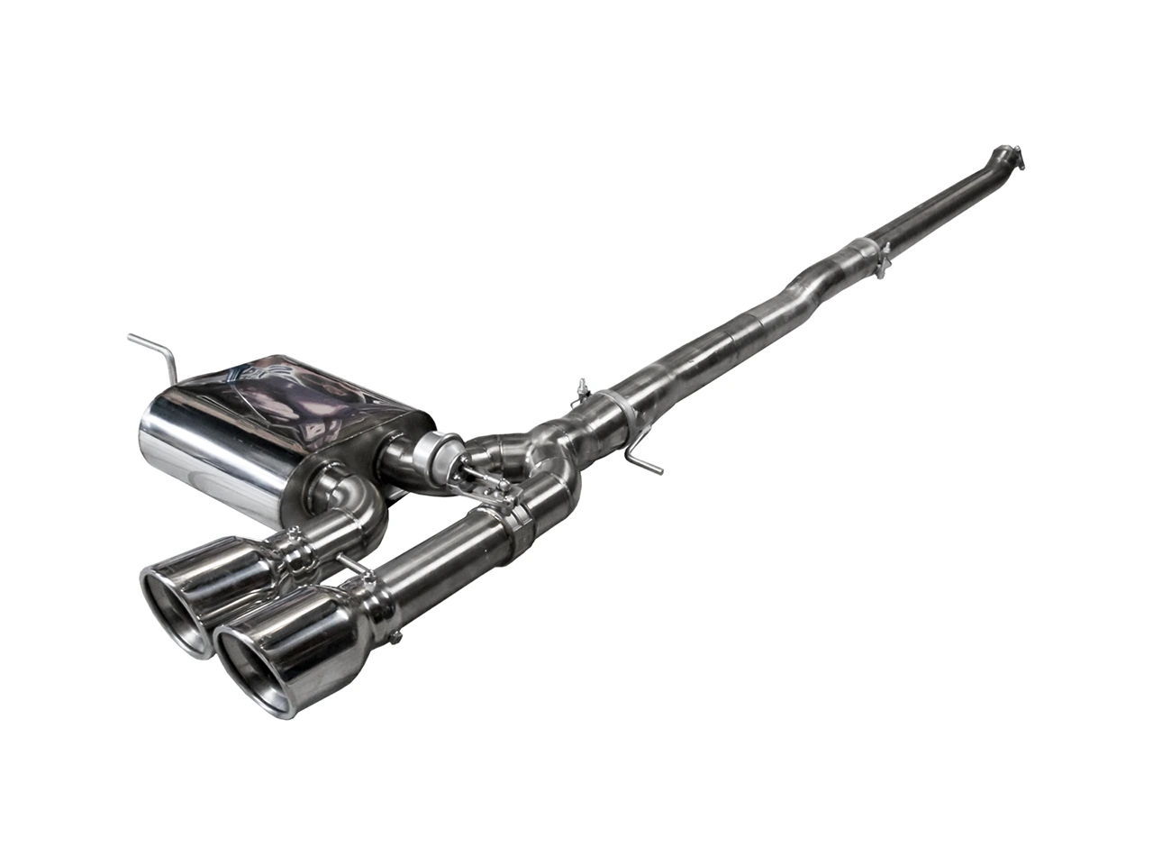

EGO-X Abgasanlage 3" für Mini Cooper S + JCW F56Diese EGO- X Abgasanlage für Mini Cooper S und JCW F56 Modelle wird im WIG-Schweißverfahren handgefertigt und besteht aus Absorptionsschalldämpfern, ohne…hg-motorsport.de -

guck dir einmal die Ego x mit dem ECE Steuergerät an, du fährst nicht illegal. Ist so gesehen das gleiche Prinzip, welches Sportwagenhersteller nutzen.
